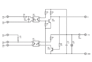

    Народ, прошу хелпа!
    Спаял я наконец-то адаптер. Который на трех оптронах и двух транзисторах.
    Не работает! =( (VAGCOM при тестировании пишет "не найден адаптер).
    В связи с чем вопрос - что делать с L-линией, которая торчит из адаптера? У меня в колодке этого контакта нет (15й контакт).
    Поэтому не знаю - то ли оставить ее болтаться "в воздухе", то ли соединить с K-линией. То ли землю подать, то ли +12 вольт...
    И второй вопрос - я так понял, при диагностике нужно включать зажигание? (хотя я пробовал и так, и так...)
    Хелп плиз!!!!

    Ответ: Диагностика. Адаптер. Софт. Коды.
    попробуй vagtool, с L ничего не делай, странно что у тебя её нет, у меня есть,
    зажигание обязательно вкл.
    В машине 2001 года Л-линии,конечно,нет.Это однонаправленная запросная линия на старых машинах.Л-линию адаптера никуда не подключай.Зажигание,безусловно,надо включать,как и все секретки,если они есть.
    Вот и у меня заработал адаптер :cool: Все блоки прочитал с первого раза вагкомом (скорость 2400).
    Схемку прилагаю. На самом деле это модифицированная мною схемка с одного сайта, пролетавшего здесь. Только с выкинутой L-линией, без светодиода (нафига лишние компоненты?) и по-человечески перерисованная.
    Имхо, одна из лучших схем (при этом очень проста - паяется за полчаса на макетной плате, никаких утюгов не нужно).
    Схема хороша тем, что нормально работает с кривыми USB-RS232-адаптерами, т.к. полностью развязывает их кривые сигналы (зачастую совершенно не отвечающие стандарту rs232) от сигналов автомобиля.
    Ну и вообще лишняя развязка ноутбука с машиной никогда не повредит. :cool:
    Сигналы DTR и RTS в этой схеме используются как эталоны 0 и 1 для генерации сигнала Rx - что есть самое правильное решение. :nod:
    Пользуйтесь. :beer:
    а в чем причина то была, когда не работало?
  10. vladimir_a8
    vladimir_a8 Новичок
    19 мар 2007
    97
    Audi A8 2.8, 2001
    Да все откровенно криво сделал навесным монтажем первый раз.
    А потом, когда я перепаял на макетной плате по своей схеме - все заработало сразу. :rock:
