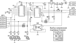

    Добрый день. Спаял Мастеркитовский адаптер (http://www.masterkit.ru/main/set.php?num=634), не могу подружть с Vag-Com. В разделе "тест" пишет адаптер не обнаружен. Тест "LED,s" зажигает только HL4 на контактах ком-порта DTR или RTS. Другие светодиоды не горят. +5В после DA4 есть. Все перемычки впаяны. Есть ли какая-нибудь метода проверки тестером или осциллографом?

    Взгляни тут, основная схема стандартная, там есть табличка по проверке работоспособности адаптера с помощью простого тестера. Кстати, а с портом заморочек точно нет?

    Подключил дома к ПК, запитал +12В адаптер, удалил КОМ1, перезагрузил компутер... не работает. Схема выложенная на ordlov.narod.ru/COMport.html похожа на мастеркитовскую (в приложении) только внешне, используются другие выводы микросхем, т.е. метода по проверке не подходит. Написал на мастеркитовский форум, может ответят. Есть еще идеи?

    если спаял правильно то должно работать,я так понял что у тебя СОМ-порт в компе физически присутствует,тогда зайди в мой комп-свойства -оборудование-диспетчер устр и выстави в COM 2 скорость 115200,в VAGe также выстави COM 2,
    должно пойти,если нет то проверь тщательно монтаж
    на первом выводе DA4 должно присутствовать +5в(Это микруха стабилизатор напряжения),посмори правильно ли впаян оптрон(DA3)
    Усё должно заработать.
    Порты удалять не надо,надо их просто согласовать

    Заработало!!! Кабель к Ком-порту я распаял витой парой, он достаточно жесткий. Пока крутил-вертел адаптер в руках, образовальсь микротрещины на плате в местах пайки кабеля к плате и токопроводящих дорожках. Пропаял каждую отдельно и чудо свершилось. Осталось научиться копировать ошибки из окна программы в текстовый файл.
