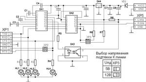

    Ну вот сегодня собрал из мастер-кидаадаптер,а он ни хрена не фурычет.Вроде говорят и ошибки вроде все исправлены...
    Вопросик без подключении К-линии в Vagcom -е он должен теститься? (я думаю нет)Просто,ищу ошибки,а все время к машине неохота бегать.
    Собирал по этой схеме может глянет-кто на предмет ошибки? :beer: :beer: :beer: :beer:

    А ПЕРЕМЫЧКИ ВСЕ ЗАПАЯЛ?Посмотри вставил ли перемычку XP3,а так если с монтажём все впрорядке то должно арбайтен :hi:

    Угу поставил 12в-подтяжка-правильно?
    Как адаптер проверить без к-линии? Возможно? В смысле определяется или нет. :hi:

    K и L линии можешь смело соединить вместе в адапторе и не парься,ничего не испортишь,12 в цепляй на +12 авто,соответственно второй на минус,провода к фишке от адаптера желательно должны быть экранированными(либо типа витой пары) ,у тебя насколько я помню,фишка стоит в салоне,так на ней +12 имеется,
    линия входа у тебя одна,запаралель как выше написал K и L линии и вперёд и с песней,все должно заработать

    Усе! Заработало,только с климой не могу связаться и на писано OBD-II не поддерживает почему?
