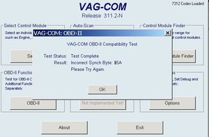

    Адаптер ком-портовый и с настольного ПК работает замечательно. Но это по понятным причинам неудобно, да и своего настольного ПК у меня нет сейчас.... Взял в магазине переход USB-COM, провозился с ноутом часа два ..... безрезультатно. Самыми разными VAG-ми и прочим софтом пробовал. Причём как правило на "TEST" пишет что как бы всё ОК, а потом - "нет ответа ECU" и подобное.
    Драйвер поставил из комплекта переходника. Пробовал привязку устройства к разным портам, разную скорость порта, параметры совместимости - глушь и тишина в итоге.
    Есть какие-нибудь мысли как всё же заставить работать?

    Maestro Боюсь обратно в магаз нести переходник USB-COM. Может что то не так с ним...

    уменьши скорость опроса порта постав 4800 или 9600
    и попробуй

    В итоге Ваг-тул и Ваг-ком достучались до всякой фигни вроде блоков парктроника, полного привода, радио и другой мелочевки. ESP и тормоза откликаются (лампочки на приборке при опросе моргают), но нормально не опрашиваются - ошибка "не удалось согласовать скорость или что то вроде этого".
    А вот по блоку "двигатель" - глухо.
    Мля .... "Джеки чан" и "EPC" горит на приборке, а выяснить почему - не могу, скверное ощущение .....
    Скорости порта пробовал почти все от 1200 до 115200 - такая же фигня

    в другую дырку не пробывал совать проводки? в L-line?
