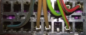

    Приветствую!
    Имею диагностический разъём без, как я понимаю, CAN шины. Фото в приложении. Как видно на фото, разъёмы 6 и 14 без проводов, а значит нет и CAN шины. Подскажите, может ли быть такое на Audi A6 2003 года?

    Конечно может, по моему CAN шина пошла с 2005 или 2004года. Но 2003 может быть без CAN шины.

    CAN шина может быть и даже не одна. в смысле есть устройства которые обмениваются по CAN шинам инфой. но не все они связаны в единую систему ....так чтобы каждое устройство каждое другое мог увидеть.
    а вот диагностика по CAN шине не предусмотрена у тебя. только по К линии, как обычно для этого кузова. потому и шнурок который пытается к этой шине подключиться, терпит неудачу.

    кинь 2 провода кан хай и кан лоу с приборки на разъем, посмотри что получится. на машинах с 2000 года на некоторых приборках уже пошла кан шина, но она не объединена в гейтвэй как на более поздних а6. вообще странно ауди поступила с кан шиной на с5 кузове, так как даже на моей шкоде 2001 года есть кан гейтвей и все прекрасно по кану читается.
