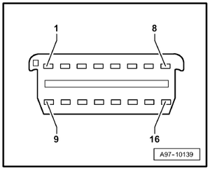

    Добрый день. Имеется машинка Audi Q7. Нужно провести диагностику...
    Оторван диагностический разъем....(плохие люди отрезали его совсем и видимо выкинули....) Купил разъем, но какие провода куда ставить не ясно...
    Информации мало так как не каждый день отрезают такие провода....
    Смотрел по справочнику ELSA, но там нет распиновки этого разъема...
    Где еще найти распиновку obd разъема.....???
    Кому не трудно сделайте фото или запишите куда какой провод ставится в колодке....Там этих проводов 7 шт....
    Очень надеюсь на вашу подсказку.....!!!

    8D0972695 или 3A0972695A - диагностичекий разъем
    000979011E -- провод с пином 4 шт
    T16/1-- Клемма 15 ПЛЮС
    T16/4-- Клемма 31 МИНУС
    T16/5- Клемма 31 МИНУС
    T16/6-- Шина CAN High (идет к -J533- ) провод: серо/белый
    T16/7-- K-провод
    T16/14-- Шина CAN Low (идет к -J533- ) провод: серо/красный
    T16/16-- Клемма 30 ПЛЮС

    Virtuoz Большое спасибо!!! Очень помог!!!
    Все соединил, все работает:)
