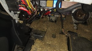

    Все равно даже отрезанных проводов нету

    Ух ты ,четкая тема. А как же это так? :laugh:
    Завтра гляну откуда они идут,пока накладку не успел прикрутить.

    Ауди А6С5 2.8 APR на палке
    Да тут только смотреть но блин один черт провода должны быть не могли же под корень вырезать

    A6 C5 1.8T APU 99г
    Могли под полик заправить.
    Помнится как то от туда идут.

    A6 C5 1.8T APU 99г
    С предохранителей идут провода и за ними самый толстый изолированный тряпкой жгут.
    Вот из него.
    А длинны хватает только за рэлюхи в верх закинуть (как я и сделал без накладки)
    Будет интересно фото завтра.
