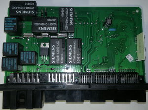

    Фишка 4,пин №7 зелено-красный провод
  8. virus64rus
    virus64rus Живу я здесь
    10 сен 2015
    1.593
    A6 C5 1.8T APU 99г
    как считать с лева?
  9. virus64rus
    10 сен 2015
    1.593
    A6 C5 1.8T APU 99г
    Потеплело, полез смотреть.
    Спасибо за информацию всё совпадает.
    Прозванивается от диагн.разъема через эту фишку
    до ножки квадратной микрухи. Обрыва нет но исвязи с компом тоже.
    Значит что, замена блока?

    У меня 3 провода
    к-линия
  12. patriot
    patriot Новичок
    30 сен 2009
    61
    A6/C5 2,8q 2001г.
    мистика.. может потому и не читает
  13. virus64rus
    10 сен 2015
    1.593
    A6 C5 1.8T APU 99г
    Раньше то читал.
    И остальные блоки до сих пор читает.
    В общем заежал сегодня в сервис они своим каким то сканером тоже прочитать не смогли.
    Шнурок мой значит целый а блоку капут.:(
  14. virus64rus
    10 сен 2015
    1.593
    A6 C5 1.8T APU 99г
    Заменил сегодня блок и всё заработало!

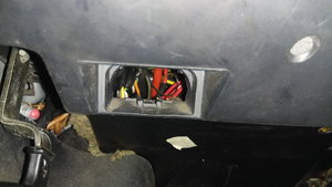

    Flashmarion Новичок
    30 июл 2017
    9
    Где он находиться?
    Слева под рулём бывшее место (смотрите фото)
    Где пепельница нет
    Где ручник нет
    Под капотом тоже нет.
    Куда он делся?
  17. ser_gr72
    ser_gr72 Старожил
    23 окт 2006
    28.392
    Сними панель и найдешь

  19. Flashmarion
    Flashmarion Новичок
    30 июл 2017
    9
    Как ее снять?
    Там 4 болта я понимаю. 2 где панель приборов и 2 где предохранители?
