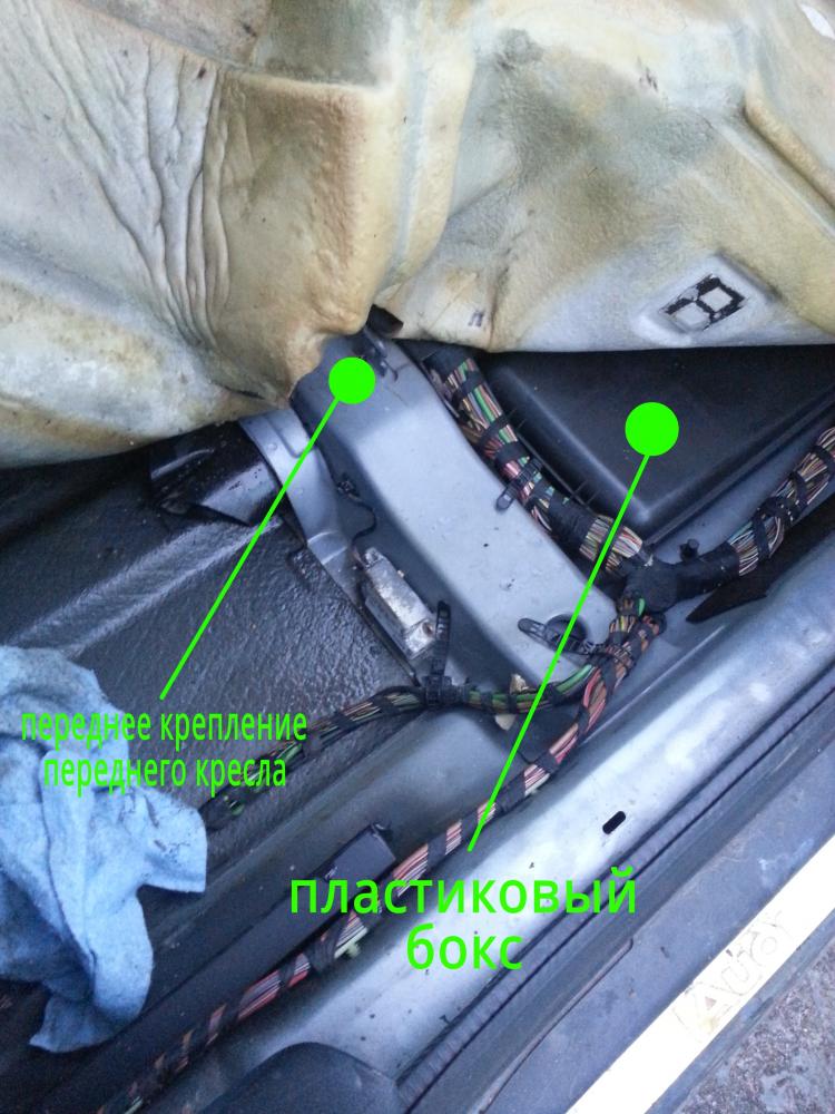

  15. alexson.75
    alexson.75 Старожил
    16 дек 2010
    14.365
    A6/C5 03г.2.4Q Avant,АКПП
    совершенно верно
    как уже сказали выше блок комфорта в Ваг-Коме "числится" как ЦЗ,т.е. если ты будешь пытаться связаться с контроллером под названием "комфорт",то Ваг-Ком естественно выдаст его отсутствие,
    касаемо его физического местанахождения,то друг видимо плохо или не там искал,блок находится в пластиковом боксе прямо у переднего края водительского кресла(прям перед передним креплением водительского кресла),вот в таком боксе и на точно таком же месте,только со стороны водителя
