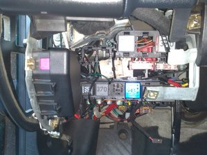

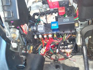

    Снял, вот что получилось (фото приложено),
    не знаю даже где концы искать откуда провода должны идти?

    да уж! кто то поиграл в прятки! так на фото не виден. он должен быть перемотан черной оригинальной изолентой

    написал бы тему немного раньше)))я сегодня снимал накладку,посмотрел бы хоть цвета проводов.

    а втон там за красными проводами фиолетовое чтото . не он ли? на втором фото

    между 370 и 202 реле снизу под красными проводами

    снимать надо боковинку,пластиковую,по любому за ней валяется.
