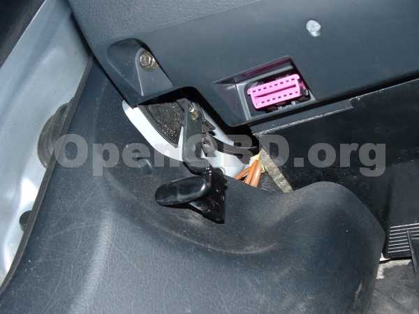

    Решил сделать диагностику, но вот беда, [​IMG]разъем отсутствует(у меня на этом месте просто дыра(. Кто может подсказать где он еще может быть или от куда иска окончание проводов (сколько их там в пачке)?

    так на фотке есть разьём

    у меня на этом месте просто дыра, (фото не мое)
