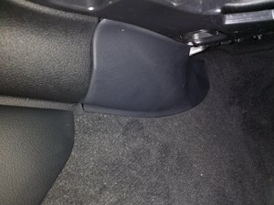

    подскажите плз, чтобы добраться к дренажной трубке обязательно ли снимать перчаточный ящик?
    и как снять накладку центрального тоннеля

    Не обязательно. Сдергивается вон ту маленькую пластмаску и вперёд. С водительской стороны получше но там надо откручивать сам нижний кожух.

    В каком направлении тянуть?
    Вчера пробовал, кажется сломаю уже, не идёт...

    При снятии накладки вначале тянуть второму чтобы вышла клипса, а потом вперёд.
