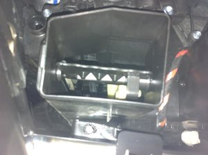

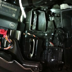

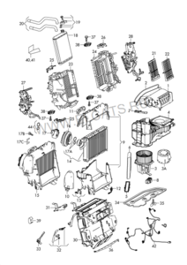

    по ходу так еще никто не делал. Снял бардачек примерно как тут снял воздуховоды верхний и нижний. нижнийкрепится на 1 торкс, а верхний на один восьмой болт. У нас оголились выходы корпуса воздухораспределителя позиция 30 CImage (1).png Затем я включил зажигание, включил режим обдува ноги-грудь-голова, который позволил открыть оба клапана и получить хороший доступ к теплообменнику:shock:Нажал кнопку офф, щобнедуло IMG_0358.jpg IMG_0353.jpg
    Завтра сниму вентилятор, попробую получить доступ к испарителю из под капота.

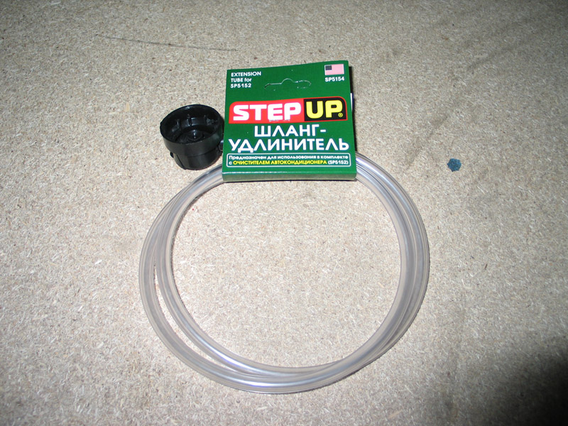

    наконец сделал таки дезинфекцию через штуцер конденсатоотводчика. Шланг не лез в отверстие и я нагрел над плитой и растянул небольшой участок на конце сантиметров 20-25.[​IMG] и уже легко просунул его к испарителю. Баллон ушел весь. Немного пены я пустил и в теплообменник. Итог носками не воняет. немного попахивает химией, но думаю проветрится.

    этот шланг всё нормально влезает. делал им дезинфекцию много раз. его не нужно по самые "гланды" засовывать. в пластиковую трубку испарителя он лезет.

    Пена сама доползет до сот испарителя. так трубка канал не более 10см.
    в баллоне очень много пены и ей просто некуда деться как попасть на соты. ну а в прочем делайте как хотите.
