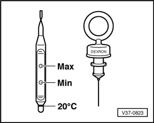

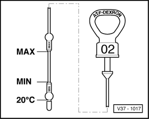

    Потому что изобретателей много было:
    + еще 01D, 01N
    что то со щупом, что то - без (даже при одинаковом названии, но разного года)
    Щупы (эльза):
    длина щупов тоже где то наблюдалась, по моему в alldata.

    Щупы разные, потому что коды коробок разные, трубки разные.
    Бывает просто трубка с заглушкой...
    На каждой трубке есть "юбка" с цифрой, например "3", значит необходим щуп с номером "3"... На сколько я знаю, щупов на 4-х ступки с 92-94 (100Q) и до 97 (А8) всего 3... На А6 перестали ставить щупы...
