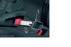

    путевая
    2 - сидушку подними и проверь наличие крепления должно быть 90 %
    1 - сидушку 2 подрежут и вставят платиковый кант( на В8 вместо него идет молния)

    меня больше другой вопрос интересует , что изофксом это и так понятно .
    Но я вот поглядел они все жесткие:hot::hot:
    а как тогда будет чувствовать себя ребенок в дальней поездке:cry::cry:
