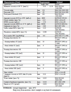

    Ниже типовые характеристики оригинального маслс 504 507 5W-30
    Зольность 0.8%
    щелочное число 6.0
    HTHS>3.5cP
      213,9 КБ
      115
