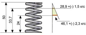

    Хотя вот в первом попавшемся мануале по классике пишут вот такое...
    Так что либо твои данные не верны, либо взяты с совсем древнего мотора.

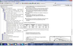

    вот еще нашел в Эльзе
    тут и марки антифриза указаны и пропорции. Кстати G11 лился до определенного серийного номера(даты выпуска) автомобиля, потом перешли на 12.
    Ну это касательно, 100/А6 этих годов... Я ж не знаю какой у тебя автос..))

    Давай хотя бы с внешними разберемся, щи отдельно, мухи отдельно.:) Понятно что усилие суммируется, но если я буду говорить об одной пружине, а ты о двух наши результаты никогда не совпадут:)
    Я уже где то в верху писал, что усилие полного сжатия внешней пружины примерно одинаково для всех бензовых моторов и находится в диапазоне 42-48 кг. Думается мне что этот результат получен чисто экспериментальным путем, а потом уже подогнан расчет, в принципе по другому и не бывает:) Потому тебе посчитать и не могут ибо получится этакий "сферический конь в вакууме":)
