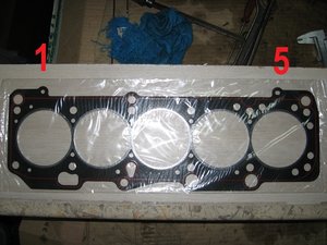

    Здорова парни)), я тут заглянул к вам на огонек , а то на своей теме так и не дождусь ни кого,вопросик имеется: я тут тож моторчик перебираю,и чего то терзают меня смутные сомнения по ГБЦ там окошки есть в охлаждающей рубашке, неправильные такие , продолговатые, так вот почему на прокладке ГБЦ в районе пятого цилиндра круглые и все открыты(то есть в прокладке есть напротив них отверстия) , а в остальных случаях больше половины прокладка просто их затыкает , а те что не затыкает они почему то очень маленького диаметра,А???

    для организации правильной циркуляции ОЖ....
    Сам ломал голову над этим, даже бес попутал в планах было просверлить недостающие..))))
    Но разум не дал, а отправил на пару дней в интернет.))

    Кстати можно задрочить на эту тему. Позже буду дома скину фото своей новой прокладки для сравнения отверстий. Так же есть мануал по прокладкам ГБЦ. Правда не помню где я его читал, но обязательно найду. Там поле непаханое, столько интересного. Кстати по тому мануалу, прокладку можно распаковывать исключительно перед установкой ГБЦ.

    Для равномерного теплообмена.Учитывается,что спереди двс еще охлаждается от вентилятора,от потока воздуха на скорости,ну и вроде как сама ож начинает циркуляцию от первого цилиндра и далее,т.е. получатся последнему цилиндру несладко,поэтому обычно на последних отверстия в прокладках максимальные отверстия.А причина одинаковых отверстий в блоках и гбц связана с технологией литья,так называемых литейных стержней.По этой же причине некоторые отверстия заглушены прокладкой гбц.

    фото моей прокладки
