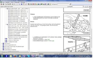

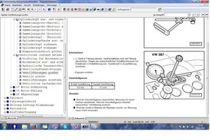

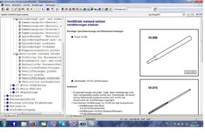

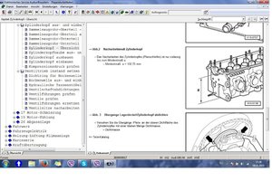

    ремонт на коленке не должен отождествляться с колхоз-ремонтом, когда слесарь Вася, одной кувалдой чинит все подряд и по одним параметрам, и трактор соседу Сене и легковой автомобиль председателя.
    Не будет шансов??? :lol:
    Может быть, но только не в споре с тобой.
    На "умойся"!
    Надеюсь хватит мозгов, найти в Эльзе графу с идентификацией автомобиля и двигателя?
    Хотя, сомневаюсь, если не хватило перевести с немецкого мануал, то это клиника.
    И в дальнейшем будь добр, со своим словесным поносом не несущим смысловой нагрузки и полезной технической информации, валить куда нибудь мимо. Тем на форуме хватает, я думаю желающие слушать твой бред, тоже найдутся.

    Здесь написано,что ваг рекомендует выпрессовывать направляющие из гбц штопором для бутылок.:hi:

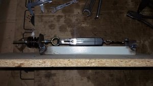

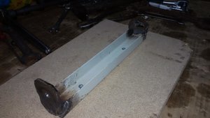

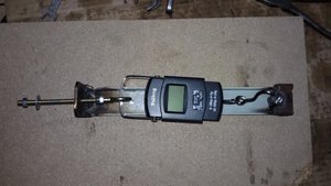

    Теперь о том, как я измерял свои пружины
    Посмотрев по интернету приспособления для измерения нарисовались два варианта: механический безмен и электронный. Исходя из видео, механический хоть и порождал более громоздкую конструкцию, но не имел такого недостатка, как я заметил на видеороликах с электронным безменом - блокировка весов. Т.е. как только вес стабилизировался в течении 2-3 секунд, процесс взвешивания блокировался и показания фиксировались на табло. Но добыть механический с пределом измерений в 50кг мне так и не удалось, поэтому пришлось покупать электронный на те же 50кг. В ходе эксплуатации которого выяснилось, что функция фиксации веса, отключается в весах путем нажатия на одну из кнопок и удержание ее более 2сек. В результате весы стали всегда показывать вес в динамике.
    Самое главное в изготовлении "динамометра" это прямые участки на осевой линии измерения: пружина-безмен-точка крепления безмена. Не менее важным фактором является абсолютная перпендикулярность площадки для пружины относительно осевой линии. Иначе показания явно окажутся неверными. Для этого я отрезал основу для измерителя, к которой будет привариваться площадка под пружину, на ленточной пиле. Там можно обеспечить более-менее перпендикуляр.
    Получилось вот такое нехитрое устройство, которое для удобства пользования, я прикрутил к куску ДСП.
    осевая кажется соблюдена

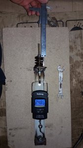

    Высчитав высоту пружины в засухаренном состоянии, которая составила 33мм., были произведены замеры всех 10пар пружин.
    Результат измерений хоть немного, но отличается.
    Посмотреть вложение пружин клапанов.docx
    В дальнейшем думаю выровнять усилие пружин путем комбинации внутренних и наружных пружин между наиболее сильными и слабыми. Естественно предварительно перед этим измерив высоту ножки каждого клапана на своем месте. Таким образом можно будет не производя комбинаций, ставить наиболее сильные пары на тот клапан, высота ножки которого окажется максимальная.
    В результате измерений заметил две нюанса:
    1. При высоте пружины в районе 33мм.(засухаренное состояние) ее усилие изменяется 3,3кг/1мм . Вот и представьте, какой разброс по усилиям пружин можно сделать после прирезки седел клапанов, допустим половина седел не будет нуждаться в прирезке и их высота останется на прежнем уровне, половина станет ниже.
    2. При сжатии пружины до уровня 23мм.(а по моим данным подъем клапана составляет 10мм) весы уходят в ступор, т.к. усилие превышает 54кг. Сколько реально, мне измерить не удалось.
    Кстати, конструкция "динамометра" очень сырая. Есть задумки по усовершенствованию. Но для начала надо найти усилие пружин двигателя установленные заводом изгоовителем.
    Формулирую вопрос - знает ли кто технические параметры пружин двигателя AAR?
    Может ли кто покрутить поиск по Эльзе, по ключевым словам?

    читаю я тебя хлопец и думаю - или ты немного не в своем уме или тут местная традиция насрать на голову ближнему.
    Что это означает:
    1. тебе за время написания этого поста ни разу не пришла в голову мысль что я "немного" не из твоего города? Или у тебя кругозор ограничивается чертой твоего населенного пункта?
    2. Прежде чем обхуесосить кого то или чью то идею, научись читать внимательно. Или ты этот текст в том же сообщении где описана конструкция съемника просто не видишь??
    Поверь, я недостатков даже в тебе и во всех твоих изобретениях найду столько что тебе грустно станет. Разница только в том, что каждый видит в окружающем мире то, что хочет видеть. И судя по тому что ты написал чуть выше, у меня однозначное мнение о том, что ты ищешь в окружающих.
    Блаеть, люди, откуда в вас столько желчи??? Сходите к доктору.
    Тебе не нравятся эти изобретения, другим оно надо будет. А может ты хочешь сказать что это украденные идеи? Так давай подтверждение в студию...
