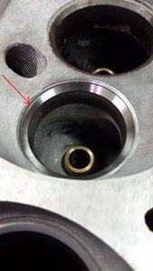

    Следующим этапом была притирка клапанов. Послушав как клапан садиться в седло после замены направляющих, понял - притиркой после замены втулок нихрена не добъешься. Надо прирезать. Для прирезки были куплены бюджетные Воронежские шарошки - ш"арошки седел клапанов ГБЦ ВАЗ-2101-07,2110 8кл,21213,ЗМЗ-406 твердосплавные к-т 6шт" .
    На поверку оказалось, что они не перекрывают на пару миллиметров впуск. Пришлось заказать еще - "шарошки седел клапанов ГБЦ МОСКВИЧ твердосплавные к-т".
    По прирезке. Выпуск прирезался идеально. Я просто в шоке был от качества прирезки. А вот выпуск херово пошел. Ямками рубило, но кое как набив руку, сглаживал эти ямки и дальше длительная притирка шуруповертом, до ликвидации ямок.
    Вот фото выпуска. Оцените качество прирезки. Стрелкой отмечен сегмент седла клапана, имеющего матовую поверхность. До него еще не добралась шарошка, т.е. надо прирезать еще глубже.
    После такой прирезки, притирка - сущая формальность.
    К сожалению, фото впуска не сделал.
    На мой взгляд разница в качестве прирезки выпуска и впуска определялось зазором в паре направляющая клапана - пилот шарошки. На выпускных втулках, пилот из первого набора от ВАЗ 2101, заходил во втулку довольно туго, а в выпускных, пилот имел люфт во втулке, отсюда, как мне кажется и проблема при прирезке впуска, в виде нарезки зазубрин.
    Кароче, прирезать этими шарошками можно! Но ни в коем случае не оставлять седла без прирезки, после замены направляющих.
