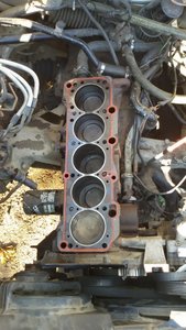

    Когда открылся взору вид выпускных штанов и отсутствие ямы, немного взгрустнулось. Потрепыхавшись с удлинителями, воротками и карданчиками от воротков понял, что открутить штаны от выпуска без ямы, нереально. Но, мы ж люди советские, нас не остановишь. Гидравлический домкрат помог поднять переднюю правую часть автомобиля где то на полметра, поставить на колоды и за 20 минут были сняты штаны. после чего автомобиль был так же приземлен на грешную.
    Откручиваем клапанную крышку
    Далее осторожно и по схеме - обратной затяжке, откручиваем болты ГБЦ. Я их откручивал сначала минут(не во временном выражении а в угловом) по 10-15 каждый, потом по второму кругу еще минут по 15-30, а потом уже полностью.

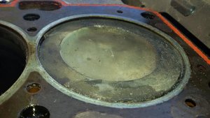

    Аккуратно подняли с соседом голову и вот она, виновница торжества - выжженная прокладка между 4-м и 5-м.
    вот оно же, но поближе

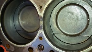

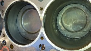

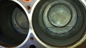

    Изучив прокладку более тщательно, обнаружил аналогичные позывы и между остальными цилиндрами.
    Вот начало прожега между 4-м и 3-м цилиндром
    Вот между 3-м и 2-м цилиндрами
    И пара 2-1

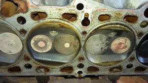

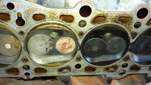

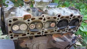

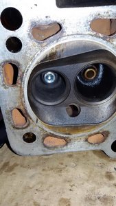

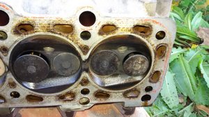

    На голове так же можно наблюдать эти "огненные дорожки". На фото вид головы со стороны клапанов, нумерация цилиндров 1,2,3,4,5 слева-направо
    Вид поближе 1-2 цилиндры
    2-3 цилиндры(в центре кадра)
    3-4 цилиндры(в центре кадра)
    и 4-5 цилиндры
    Следует отметить, что на голове выжженного металла нет, это просто темные следы, горела только прокладка. Последующая разборка и замеры кривизны головы, поставили меня в тупик. Кривизна головы составляла около 0,06мм., что далеко не доходит до допустимых 0,1мм. Тут то я и озадачился - а в чем причина прогара? Этот вопрос остался для меня открытым, если у кого есть мнение(только не пальцем в небо, как бабка на кофейной гуще) то будьте добры - хочу услышать. Несмотря на кривизну головы в допуске, решил ее шлифовать.

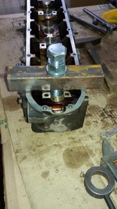

    Как я разбирал голову.
    Порывшись по форумам и почитав об инструментально-технических достижениях в автослесарном деле, я начал искать семник колпачков, и рассухариватель. Рассухариватель был добыт у знакомых, и скажем так довольно добротный, двустороннего действия(с одной стороны упирается в клапан, с другой давит на пружину). А вот со съемником колпачков оказалось не все так просто. Для начала люди услышав о таком съемнике округляли глаза и мне приходилось долго объяснять как он выглядит и для чего он предназначен. Пошарив по знакомым и по магазинам, я отчаялся. Но тут свершилось чудо, в одном из магазинов он был найден, но я опять отчаялся, стоил он около 45у.е. В мои планы это не входило, т.к. зарабатывать на жизнь переборкой голов я не собирался в дальнейшем. Как всегда на выручку пришло креативное мышление, остро развившееся во времена советского "нигденихренанет". Глядя на кучу старого инструмента, взгляд упал на старые пассатижи. И было решено отправить их на курсы переподготовки и переквалификации. В общем съемник для колпачков делается за 15 минут и при практически нулевых финансовых вложениях. Берем старые пассатижи(это не те из которых я делал, несмотря на то что они тоже старые) и отрезной машинкой купируем лишние узлы.
    Получаем такого зверя
    Но сразу он не захотел работать и требовал доработки. Когда вставляешь этот съемник в колодец гидрика и пытаешься развести губки для захвата колпачка, то ширины развода просто не хватает. Пассатижи упираются в стенки колодца. Стенки колодца я решил не растачивать:D, а обточил на наждаке углы инструмента
    господа знающие толк в извращениях могут пойти дальше и доработать этот съемник, зажав пассатижи в тисках и просверлив круглое отверстие по диаметру колпачка, для более технологичного захвата пациента.
    Мне же природная лень, не позволила сделать этот отчаянный шаг, и бунт моего рационализаторского естества был жестоко подавлен.

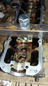

    Распотрошил голову с таким инструментом я довольно быстро. Здесь есть одно замечание, не вздумайте работать в колодцах гидриков рассухаривателем или съемником колпачков без такого маленького, хитрого устройства, которое делается за 2 минуты из пустой пластиковой бутылки.
    И лишь только, защитив этой пластиковой полоской, стенки колодцев гидриков, можете лезть туда с инструментом. Сделаете царапину наживете проблем. Як говорил Попандопуло из Одессы - сделаешь дирку, незапломбируешь...:laugh: Полоска эта сама замечательно облегает стенки, разворачиваясь по диаметру колодца, а когда испачкается маслом, так вообще шустро работает, только самому потом тяжело скручивать ее в трубочку, скользит в перчатках(я в прорезиненных работаю).

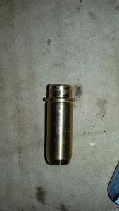

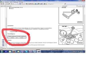

    Разобрав голову, начал изучать состояние направляющих втулок клапанов. Ставлю клапан на свое место, с подъемом больше рабочего(выровняв ножку клапана по уровню втулки клапана) и шатаю клапан из стороны в сторону, в направлении - поперек головы(именно в этом направлении наибольшая выработка направляющих). носом чую люфт великоват. Порылся по интернету и наткнулся на этом бесовском(жил спокойно и не вникал в нюансы. уже б давно собрал голову) форуме на некий техдок на немецком языке. Понимаю, что это то, чего мне не хватает в жизни для полного счастья и списался с автором поста который выложил этот техдок. Лучше б я жил темным. Оказалось, что эту инфу он взял из самурайской программы ElsaWin. Так еще неделя была убита на скачивание и установку этого софта на ноут. Стала софтинка криво, поиск по программе работает немного коряво, раздел эл. схемы не доступен. В этой проге я взял допуски на износ втулок и пришел к выводу, что надо бы мне заменить. По Эльзе допустимый люфт составляет: для впуска - 1мм., для выпуска -1,3мм. У меня были люфты: впуск - около 0,7мм., выпуск - около 0,9.
    Начались поиски методики замены направляющих. Посмотрев ролики с ютуба как мужики с кувалдами в полумраке греют голову на буржуйке и несколькими ударами извлекают направляющую из тела и так же лихо загоняют обратно, понял - мне такое не надо. Тем более что эта технология замены шла в разрез с концепцией описанной в Эльзе. Эльза настоятельно рекомендовала менять направляющие посредством пресса с усилием в 1т. Снова стало печально, потому как городить пресс, да хотя бы из домкрата, не улыбалось. Пошарился дальше по ютубу пока не попался ролик Евгения Травникова, мать его ети этого кулибина. Наслушавшись его, я вообще заморочился со всем(с чем именно, потом расскажу). У него я и обнаружил хитрое устройство для выпрессовки направляющих. Простое как первый советский трактор. Но опять же, изготовление его, достаточно затратно сточки зрения - это не мое ремесло и в инструменте оно мне не надо в дальнейшем. Пришлось медитировать и вызывать на помощь духов - "советскоенигденихренанет" и совокуплять этих духов с креативом. Для наиболее тесной связи с астралом, пришлось посетить места массового паломничества рукомозгоблудов и выходить в астрал из магазина крепежных изделий. Стоя в магазине, была установлена тесная связь иным миром, рука сама потянулась к нужным лоткам с болтами, гайками и шайбами. В результате чего были приобретены следующие детали для изготовления съемника направляющих:

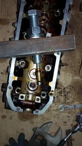

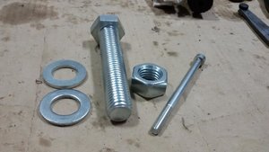

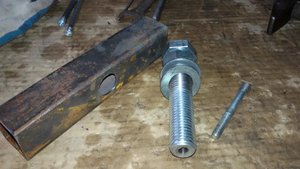

    1. Болт «силовой» – М24 шаг 2,7 и длиной 120мм.
    2. Болт тянущий втулку - М8 длиной 70мм. с головой под внутренний шестигранник
    3. В качестве упорного подшипника - две шайбы усиленные, внутренним диаметром 24 и наружным 44

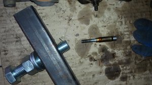

    Медитацию продолжил дома, среди кучи металлолома. И конструктивное решение съемника было найдено. Для этого понадобился отрезок профтрубы 40*40 или иной подходящий, но высота ниже чем 40мм. не желательна. Длина трубы не должна быть меньше ширины ГБЦ. Ровно по центру этой профтрубы сверлим сквозное отверстие(строго перпендикулярно плоскости профтрубы, я делал это на станке) диаметром 24мм, по диаметру "силового" болта(потом на фото увидите зачем это).

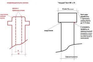

    Купленные болты так же подверглись небольшой доработке. У силового болта надо просверлить в торце(не со стороны головы,а с резьбовой) отверстие и нарезать резьбу под купленный тянущий болт, в моем случае это была резьба М8 глубиной около 40мм. Так же рекомендую делать исключительно на токарном станке, что бы исключить перекосы.
    Тянущий болт так же нуждается в доработке. Наружный диаметр направляющей втулки клапана 12 мм
    шляпка тянущего болта так же около этого 12-13мм., а значит он просто не пройдет в отерстие в голове. Его надо сточить до диаметра 11-11,3 мм. в большем диаметре нет никакого смысла, т.к. внешние края втулки скруглены, и шляпка болта просто не будет оказывать никакого давящего воздействия. Шляпка давящего болта, в лучшем случае оказывает воздействие на втулку своим диаметром примерно в 10-10,5мм. Но опять же нет смысла стачивать болт до такого диаметра, надо на всякий случай оставить внутренний шестигранник, если вдруг тяжело будет выкручиваться из силового болта. Хотя, мне шестигранник ни разу не понадобился. Несмотря на большое усилие выпрессовки втулки, тянущий болт выкручивался всегда руками без усилий. Так же у тянущего болта надо выровнять профили примыкания стержня к шляпке болта, как указано на рисунке, так как в родном исполнении у болта, в этом месте закругление, что очень негативно может сказаться на втулке, Раздавить не раздавит ее, но развальцевать наверно может.
    Получаем вот такой недорогой, эффективный съемник направляющих втулок клапанов.

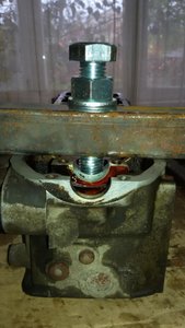

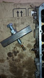

    Работает сей девайс элементарно. Вставляем во втулку клапана со стороны камеры сгорания тянущий болт,
    сверху головы напротив вынимаемой втулки кладем профтрубу, на силовой болт наворачиваем гайку и одеваем две шайбы, предварительно смазав плоскости между шайбами, просовываем силовой болт в профтрубу и закручиваем в него тянущую восьмерку, но не надо закручивать до усеру, а то силовой болт упирается в направляющую. (забыл сказать, прежде чем выпрессовывать направляющие, обязательно защитить стенки колодца пластиковой ленточкой).
    Берем один ключ на 36 и держим голову силового болта, а вторым ключом на 36 крутим гайку, поднимая тем самым силовой болт. Самое сложное в выпрессовке направляющих это найти ключи на 36, мне это не удалось и я творчески подошел к этому процессу. Голову силового болта я держал плашкодержателем с ввернутыми в нее двумя болтами, а гайку силового болта крутил разводным ключом.
    И вот первая втулка извлечена
    таким же образом поступаем и с остальными
    Поначалу я снимал втулки на холодную. Давал предварительный натяг, потом наносил легкий удар меленьким молоточком по тянущему болту со стороны камеры сгорания и далее спокойно вытягивал втулку. Потом я стал прогревать ГБЦ строительным феном до температуры примерно 40-50 гр. и втулки стали трогаться с места без удара. Резьба М24 с шагом 2,7 делали свое "черное" дело..:)
    Запрессовка новых втулок проводиться в обратном порядке, все так же с нагревом. Новые втулки я реши не разворачивать, т.к. все таки клапана не новые и имеют износ. Единственное что мне пришлось сделать после запрессовки, это по обоим торцам новых втулок снять кромку "свисающую" в отверстие втулки. Делал я это сверлом на 9 и на 8. Только не лезьте сверлами в тело втулки, максимум на 5 мм. т.к. свесы просто так убираться не хотели и виднелись на просвет, из-за чего клапана в некоторые втулки не хотели лезть, упираясь в эту кромку.

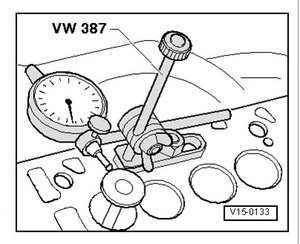

    Вот примерно так можно прикинуть зазор втулка-клапан
    https://youtu.be/mTlHO5B7_Tc
    Кстати олень ,там комментирующий, пишет про две сотки,сравнивая с пятью десятками,а на видео индикатор показывает именно две десятки, а не две сотки.Указанные тобой в норме 1мм мне представляется маловероятным,не знаю где ты это вычитал.
    05мм,имхо,замеренным способом как на видео(если по уму,то зазор лучше измерять калиброванными стержнями),это предел,т.е. если больше,то лучше менять.

    Ты наверно "немножко" дольше чем я поездил с детонацией. А че кулибины говорят, наваривать можно? У нас вроде творят такие чудеса.
    ну да, совсем тупые советы..Помогающие сделать съемники копеечные из подручного материала, вместо покупки.
    Уже давно передал. Стесняюсь спросить - а где ты прочитал о том что мне двигло капиталили? Перебирали - да, но капиталку мне никто не делал. Или ты просто решил блеснуть знаниями о перечне работ производимых при капитальном ремонте ДВС?
    вот примерно исключительно так можно нужно измерять зазор люфт в клапанах.
    А не так, как кажется тебе и "оленю" с видео, который измеряет люфт в диагональ головы, видео которого ты ставишь в пример(подредактировав результат измерения)
    Именно 1мм. предельный люфт для впуска! И указано это не только мной, а производителем автомобиля Ауди

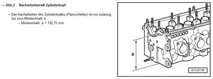

    А тебе все таки стоит скачать Эльзу, что бы не пользоваться общими техническими нормами, в то время как, для каждого автомобиля, завод изготовитель предусмотрел свои нормы и допуски. Я понимаю, что это в голове у тебя не укладывается - как можно ремонтировать движки по справочной инфе, в которой указаны разные для каждого двигателя допуски, и гораздо проще делать по общим нормам для всего ряда двигателей от 1,8 до 2,8. Но увы, реальность такова. Нормы разные.
    Не понимаю. Я никогда не пытаюсь гадать о зазоре, путем измерения люфта. Зазор и люфт измеряются "несколько" иными способами, отличными друг от друга. В своем описании, я писал о люфте, который и измерял, а откуда ты взял зазор, я даже предположить не могу.
    Из пассатижей делался съемник для МСК. Иными словами, как бЭ тебе доходчивее объяснить - для съема МСК делался съемник, а не для измерения люфта.
    зачастую после таких тупо-выбивальщиков, расклепывается торец направляющей, и она выходит из посадочного места разбив это самое посадочное место.
    Далее, технология замены направляющих не подразумевает нагрев ГБЦ и глубокую заморозку втулок в морозилке с продуктами(здесь ключевое слово не - продукты)
    И дыбы, ты и далее не вводил окружающих в заблуждение, привожу цитату из "никчемной" программы Эльза. Надеюсь в онлайн-переводчиках ты не забанен.
    Про выпрессовку любой железякой, после которого ГБЦ идет на выброс, я писал чуть выше.
