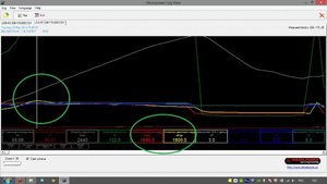

    нашел я лог. на картинке отметил место передува турбы, и как раз в этот момент звенят все пальцы.
    прикладываю и сам лог, может кто что нибудь подскажет. кстати по расходомеру все ровно и четко, после того как его заменил

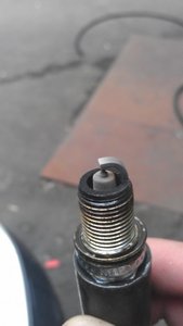

    взял я у друга VCDS и потестил в турборежиме 20 группу. в итоге на хх, подгазоываешь в полик и ретарды до 6-6,8 по всем целиндрам прыгают. сегодлня заметил что ехал почти на пустом баке, и детонация уже и на малых нагрузхках появлялась, а залился снова бензом до пол бака и поменьше детонацияф стала, непонимаю как это связано, насос новый, ему тысяч 20 отроду, менял в ауди центр таганка по акции. поставили насос VDO. я бы подумал что он не накачивает нужного давления, но он новый. фильтр поменял 500км назад. форсункам всего тысячи 2 пробегу. выручайте мужики:cry: душа кричит уже продавать. а голова понимает что на другую свежую и полноприводную денег нету.
    выкрутил сегодня свечку первого целиндра а она белесая, следовательно мало бензина. а почему непонимаю. расходомер тоже новый, турба менялась тысяч 20 назад. N75 тоже заменил недавно. щас вот жду датчик детонации но сомневаюсь что в нем дело, думаю: может он оглох.:shock: уже не знаю что и думать. неужто столько нагару образовалось, мне кажется там слой в милиметра 2 должен быть что бы так детонировать

    Свеча абсолютно нормальная
