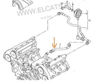

    Друзья, нужен вот какой совет
    Друзья, нужен вот какой совет - в процессе поиска истины, откуда растет эта "дерготня", столкнулся вот с чем: клапан ВКГ поставили новый, когда менял обнаружил, что вместо трубки отмеченной на фото оранжевой стрелкой стоит "кАлхоз" обычный резиновый патрубок зафиксированный !!!пластиковыми хомутами!!! (у хорошего офф дилера обслуживался прежний хозяин)))) но самое интересное, что патрубок этот забит наглухо, я так и не понял чем, то ли густое масло......но больше на литол похоже. Вот собственно и сам интерес, может ли это быть причиной и как "это" туда могло попасть?
    P.S. замена ВКГ результата не дала...
