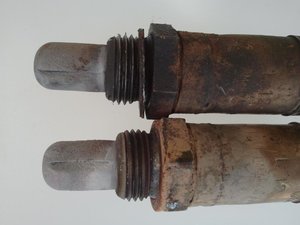

    подниму темку, т.к следил за ней, и имел теже симптомы на своём авто один в один.
    в багажнике уже с полгода валялись Бошевские ЛЗ новые, и вот нашёл время позавчера- поменял, может темка подтолкнула))).
    поездил день, покатался так сказать, итог приятен, пропали именно эти доставучие рывки и дёргание, машина стала работать очень ровно, хх вооще перестал плавать, пропал слегка белесый дым по утрам, машина разгоняется интереснее. Сейчас отслежу примерный расход, как и что изменилось.
    По вагкому старые ЛЗ кстати показывали в предалах нормы почему то.

    у меня выхлоп пахнет не сильно, высокооктановым бензой(лью 95й), на новых ЛЗ- не нюхал пока))).
    вся система выхлопа ещё родная с катами, не тронутая.
    вот они, старые ЛЗ мои
