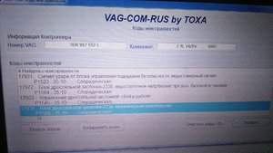

    добрый день товарищи. мотор 2.4 ARJ появилась проблема при разгоне на 3,4,5 передаче авто начинает дергаться,после 3000 все становится нрмально . при деагностике показала такие ошибки(на фото). DSC_0020_5.JPG Снял ДЗ все проверил, так как снял все почистил промыл ни каких видимых проблем не нащел, заметил что есть просвет при закрытой заслонке где-то в пределах 1мм. все собрал поставил на место проблема не прошла, ошибки все ровно переодический выдает связные ДЗ вычитал на форуме что проблема из-за низкого напряжения АКБ. поменял АКБ проблема с ДЗ пропала. но главная проблема осталась, заменил свечи, проверил провода видимых проблем нет. проверил топливную систему при нажатии на педаль давление поднималось до 3.8 на холостых 3.2 производительность насоса 5.5 при сбросе топлива работа двигателя не изменилась. пробовал посмотреть пропуски но 15,16 группе ни чего не показывает. ДМРВ на ХХ показывает 4-4.2 кГ/ч. подскажите куда копать?

    Слабое давление на холостых должно быть 3.8.

    А может дело в высоковольтных проводах? Проверь на них сопротивление
