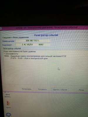

    Приветствую,столкнулся с проблемой,а именно начала дергаться audi a6 c5 2.4 arj при разгоне около 2000 об/м двигатель чихает,но если дать в пол то идет на разгон но будто держат за бампер,по диагностике ошибок нет кроме:аварийная лампа дроссельной заслонки-сбой в электрической цепи.
    Показания по дмрв 3.6-4.0,свечи новые,фильтр новый,компрессия в норме,кислородники новые,при этом гудит или так сказать хрюкает квкгмагистраль проверил устранил подсос воздуха возле дросселя,может что то упускаю,подскажите люди

    Т.е. это не считается?

    Ошибок нет кроме дроссельной заслонки))

    Ставил с рабочей машины дроссельную заслонку,ошибка не уходит,электрик сказал глюк приборки,у других спрашивал говорят мол написанно же АВАРИЙНАЯ ЛАМПА,САМ ДРОССЕЛЬ НЕ ПРИЧЕМ,ОНИ ПРОЗВОНИЛИ ПРОВЕРИЛИ

    Не заслонки,а аварийной лампы,которая на приборке-EPC

    Скинь показания 32, 93, 1,2,3,4 групп

    Пока нет возможности,но,один броник на выброс сказали,возможно поэтому?
    И еще момент один на улице плюсовая температура,а мышины то дымит то не дымит
