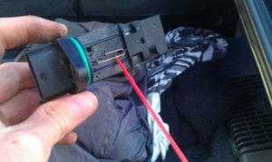

    Да, на горячую как то сильнее ощущается, еще туповата стала вроде бы. тахометр незначительно пульсирует на скорости, на ХХ стоит мертво. после того как все началось, свечи заменил, результата ни какого. Помыл ДМРВ, без результатов. Когда мыл обратил внимание, что на датчике нету электродов как тут и крепления электродов находятся в разжатом состоянии, так должно быть?

    Посмотрел, пульсирует где то до 1900-2000, дальше нет пульсации

    Такая же ерунда ездил так два года, что только не менял, свечи, провода, масло в коробке...
    Датчик поставь обратно с ним все в порядке. Проблема в коробке нужно перебирать входной вал в лучшем случае, если нет то еще менять гидроблок.
