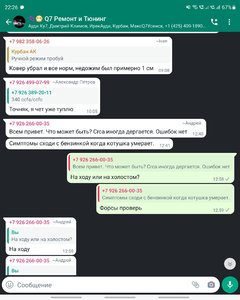

    Был похожий запрос недавно в ватсап чате ку7 Россия))
    Не то же?))
    Солярка гавно в хлопьях каких то была.

    Один в один:laugh::laugh::laugh::laugh::laugh:

    1. Проверить топливо/заменить;
    2. Проверить форсунки.
    В чате, как выяснилось, проблема была в солярке.
