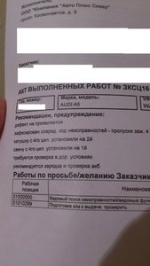

    уже даже интересно что скажут:)
    Отзвонился ОД, ничего криминального не нашел:confused:
    что посоветуете господа?:)

    а-ПЯТЬ
    съездить к другому ОД. если что-то беспокоит и первая служба обращения не может найти причину, а она есть, значит надо попробовать другого ОД. Ну или причина в Вашей голове.
