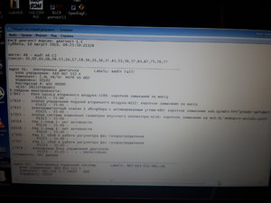

    Добрый вечер!вобшем добрался до диогностики,выдала такие ошибки!(фото прилагается)сбросил!проехал они опять вылезли!прозвонил проводку вроде все целое,думаю мозги не исправны!?
    На реле около 6 вольт приходит вместо 12 .не достаточно для срабатывания реле!

    Все правильно как вы и сказали был коратыш в косе после выхода из мазгов где стоит гофра
