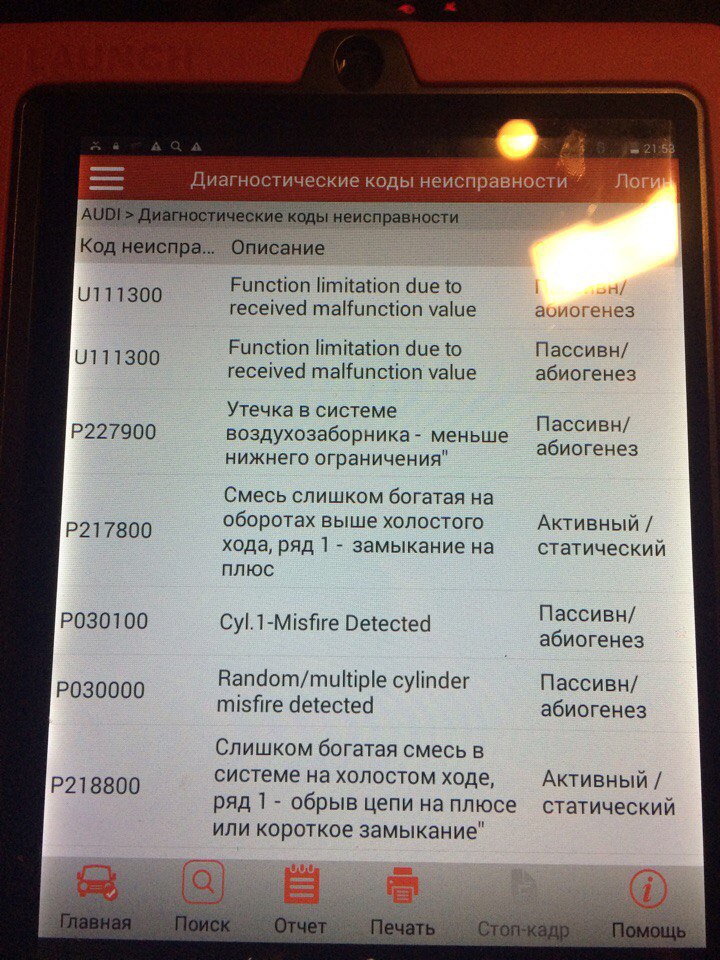

    Всем дратути:hi: машинка вообще сдурела, то едет нормально, то дергается на холодную, то плохо разгоняется:hot: двигатель CDNC
    постоянно пишет две ошибки( P2178 и P2188) если долго не стирать то пишет еще и по цилиндрам и воздуху.
    менял свечи, менял КРКГ летом.
    наткнулся в интернете на такую тему по этой ошибке https://www.drive2.ru/l/456683804937946190/
    менять все подряд не хочется.
    Что подскажите господа?? :idea:

    лил всегда бенз 95, машину в очередной раз начало трясти и я начал проверять КРКГ! он сосал воздух!!!
    после всего что было выше залил бенза 98... машина себя ведет хорошо...но открыл крышку масла на моторе... принюхался.... пахнет бензом...
    подскажите..:confused::confused::confused: может быть всему виной ТНВД?
