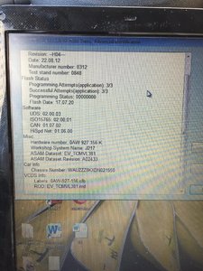

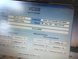

    до обновления блок коробки имел код 8K2927155a, теперь имеет код 8K2927155q.
    какая до этого стояла прошивка не помню.
    выкладываю скриншоты vcds, может кому-нибудь будут полезны
    в общем, у кого дергается, езжайте к дилеру, пусть вам обновят ПО. по крайней мере, мне помогло
