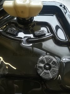

    IMG_4623.jpg IMG_4622.jpg Добрый вечер(день),форумчане, и светлые головы! Проблема в следующем (A6C6 Q 2005):
    коробка (6HP19) пинается, что на холодную, что на горячую при переключениях с 1-2,2-3,4-5-6 и обратно.Толчки иногда сильные, а иногда слабо ощутимые.При переключении с 3-4 и обратно пинков нет. Первой передачи как-будто нет, машина начинает движение, провал и тут же вторая включается. Иногда плавают обороты при движении!
    Соленоиды и масло менялись примерно 8000 км назад, сейчас общий пробег 182000км.На фото видна грязь (может кому поможет дать правильный совет) до смены масла.
    При переводе селектора в D,R толчков нет.Коробка не буксует, ошибок нет.
    Вопрос-где копать: гидроблок,гидротрасформатор,соленоиды?
    Как через шнурок найти причину толчков?В каких группах смотреть?

    нет у вас грязи. Поищите сначала еще где нить кроме коробки. Коробка потом, если все педерачи и туда и сюда

    Если это мне, то напишу следующее: передачи все дергает и туда и сюда, кроме с 3 на 4 и обратно!А на магнитах-это мало грязи?

    Я свою в 120 открыл первый раз - грязи было меньше. У меня пинок 2-3, назад чисто.
    Диагностика врятле что покажет, если нет ошибок.. Я бы разобрал гидроплиту и глянул что да как.. Вприципе этим и хочу заняться.

    Вот что было у меня за 120ткм, дата на снятом фильтре подтверждает. За такой пробег - норм.
    Я, доспустим, не знаю, может магниты больше и не могут удержать, а может и могут...
    Если могут - то за 8ткм у Тебя, может, и многовато.
    Но это так, чисто мысленный эксперимент дилетанта.

    Не, может я не правильно выразился но то, что на моём фото-это при пробеге 174000 (примерно, просто не записал, когда масло и солинойды менял ).Как раз при смене солинойдов фоткал, сейчас пока не лез ещё в коробку.
