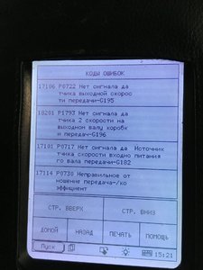

    Всем здравствуйте, я на этом форуме новичок, поэтому не знаю, что и как, может такая тема была уже.
    Вообщем помогите пожалуйста, кто чем сможет, взял я Audi A6 c6 2.4 2005г. пробег 111тыс. На горячую при разгоне сильно дергается акпп и не едет совсем, сбрасываешь газ, потом потихоньку нажимаешь и поехали. После следующей остановки тоже самое. Съездил к диагносту выдал вот такие ошибки.
  10. Алексей М.

    Не плохо бы знать что за машина, двигатель, коробка. Укажите все в профиле, тогда легче отвечать будет людям.
    А так похоже на неконтакт, а вот где... штекер, коса проводов переломилась....
