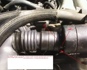

    Вот то что вылечили.
    см вложение
      147,3 КБ
      107

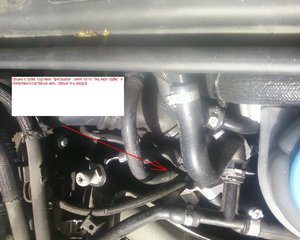

    вот что смущает...
      142,1 КБ
      89

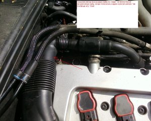

    Подскажите, пожалуйста, что за трубка эта и за что она отвечает:)
      128,8 КБ
      82

    1-е фото - трубка отсоса картерных газов в дроссель. Если была трещина, то сосало воздух и бежало масло. Снимать пластиковые трубопроводы с боченком(клапаном и отделителем масла) и промывать Карбоклинером(спрей для промывки карбюратора). Лучше менять.
    2-е фото - трубка отсоса из вакуумного усилителя тормозов или отсоса паров бенза из бака через адсорбер. Уточни.
    Подсосы везде нужно найти и устранить.

    по поводу ошибки про бедную смесь - нашли 3 голимые трубки) В т.ч. одна которую я сам нашёл(на фото).
    Устранили тем самым ошибку про бедную смесь и про механическую неисправность тормозов. Ошибки больше не выскакивали. Всё хорошо.
