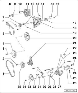

    Добрый день, уважаемые.
    Подскажите пожалуйста, не могу нигде найти момент затяжки болта демпферного шкива коленвала. Или ткните пальцем где посмотреть. В руководстве нашел, но там под мой мотор ничего не написано, только про другие.
    Мотор 1Z, 1,9 TDI
    Audi A6 C4 1996 г.
    Спасибо

    3. Schraube
    ◆ bei Schraubenfestigkeit 8.8 mit 25 Nm anziehen
    ◆ bei Schraubenfestigkeit 10.9 mit 35 Nm anziehen
    4. Riemenscheibe
    ◆ fur Schwingungsdampfer
    ◆ Ausfuhrung fur Keilriemen
    20. Schwingungsdampfer
    ◆ fur Keilrippenriemen
    ◆ mit Riemenscheibe fur Keilriemen
    ◆ Montage nur in einer Stellung moglich -Bohrungen versetzt-
      49,9 КБ
      671
  3. plakhov
    plakhov Новичок
    25 ноя 2014
    15
    A6/C4 1.9 1Z 96г.
    Не, это не тот болт на схеме, он крепит к демпферу еще шкив ремня ГУРа, там 4 бота и усилие небольшое. А сам шкив крепится в разных мануалах к разным двигателям, где 200, где 450 Нм написано.. Вот к своему мотору не нашел.
  4. MotoFan
    MotoFan Завсегдатай
    16 апр 2014
    741
    A6 4A Avant AEL
    #4 MotoFan, 8 авг 2015
    Странно, согласно фоткам из гугла и этим же схемам на 1z шкив крепится только этими 4 болтами, а центральный болт зажимает только шестерню ГРМ

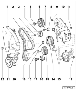

    17. 90 Nm + 1/4 Umdr. (90°) weiterdrehen
    ◆ ersetzen
    ◆ nicht olen
    ◆ zum Losen und Anziehen Gegenhalter 3099 oder 3415 verwenden
    ◆ Gegenhalter 3099 anschrauben => Seite 13-38
      66,8 КБ
      290
  5. plakhov
    plakhov Новичок
    25 ноя 2014
    15
    A6/C4 1.9 1Z 96г.
    Вот из мануала:
    Болт шкива коленчатого вала:
    ABP, AAT, AEL выпуск до 11/94:
    – ступень 1
    160
    – ступень 2
    Затяните еще на 180°
    ABP, AAT, AEL выпуск после 11/94:
    – ступень 1
    220
    – ступень 2
    Затяните еще на 270°
    А для 1Z каким пунктом пользоваться? Как для AAT?

  8. plakhov
    plakhov Новичок
    25 ноя 2014
    15
    A6/C4 1.9 1Z 96г.
    На крайней схеме этот болт № 18
  9. MotoFan
    MotoFan Завсегдатай
    16 апр 2014
    741
    A6 4A Avant AEL
    Позиция 18 - 45 нМ. Но не промвал ли это?

  11. MotoFan
    MotoFan Завсегдатай
    16 апр 2014
    741
    A6 4A Avant AEL
    Позиция 14 из этой схемы = позиция 17 из второй приведенной мною схемы.
  12. Crazed
    Crazed Новичок
    13 фев 2013
    5
    A6/C4 2.5 AEL 97
    В мануале написано 90 Нм + довернуть на 90 градусов.
