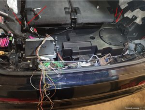

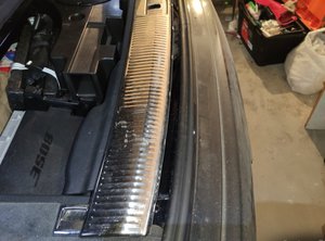

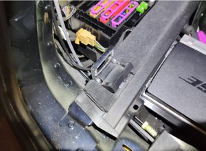

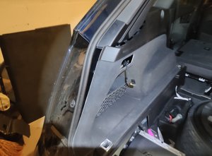

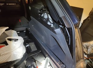

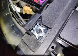

    в таком случае ,
    0. раскладываешь 3-й ряд
    1. откруиваеш винт, который держит кнопки с левой стороны в багажнике
    2. снимаешь кнопки, на защелках
    3. вытаскиваешь из багажника полку и полку пола
    4. Снимаеш блястящию накаладку замка, на защелках, дергай вверх
    5. Сдергиваеш левую и правую боковину, на защелках
    6. снимаешь направляющие
    7. сдергиваешь сидушку (см. мой предидущий пост)
    8. складываешь 3-й ряд
    9. откручиваеш 4 болта которые крепят спинку к полу
    10. отстегиваешь разъемы от спинки с лева и справа
    11 вытаскиваешь спинку в сборе, тяжелая
