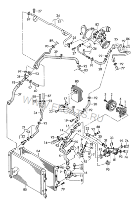

    Здравствуйте! Подскажите, пожалуйста, как демонтировать пластиковый патрубок, который идёт от помпы к корпусу термостата?
    Не могу вытащить его со стороны помпы
    Он туда просто вставляется? Или нужно помпу снимать?

    Скорее всего патрубок посажен на резиновое уплотнение без хомутов, попробуй аккуратно провернуть его вокруг оси и потянуть с небольшим расшатыванием. Можно поддеть плоской отверткой, но оооооочень аккуратно, а то пластик этот ломается запросто. С помпой это крайний случай

    схема сист охлаждения САХА ,трубка на резиновых кольцах.
