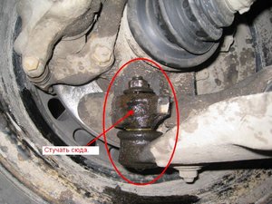

    Машина а4 б5 надо поменять верхний передний рычаг в передней подвеске. Для этого надо вынуть амортизатор с опорой, а в свою очередь для этого надо отключить от корпуса ступицы направляющий рычаг (иначе не вытащить болт крепления амортизатора к несущему рычагу). Так вот не могу этот самый направляющий рычаг отсоединить :( гайку открутил, пришлось тянуть рычагом в метр, а теперь рычаг зараза не выходит!
    В описаниях вроде выжимку используют, я попробовал замутить приспособу, в основе которой винт в виде Г, но ничего не получилось. Пробовал положить на болт из рычага железяку опереть ее другой стороной об подставку и бить молотком - то же отсутствие результата :(
    кто как его вытаскивал в гаражных условиях?
    Кстати положение ступицы играет роль? Я отводил к носу машины (передняя часть колеса в арке задняя снаружи получается ), так вроде все перпендикулярно-
    паралельно становится...

    та-ак! Какой стяжной болт? Верхние рычаги вытащил из корпуса ступицы, проблема в нижнем заднем рычаге, он же направляющий... Я с телефона если получится попробую прикрепить фото проблемы

    Вот фото узла который надо разобрать. Сейчас колесо снято, верхние рычаги отключены от корпуса ступицы... Колесо левое

    Кувалдой его вынимать.:) Откручиваешь гайку и сильно стучишь по корпусу ступицы в районе пальца шаровой опоры.:[:]||||||

    методика ясна но не до конца %) Можно на фото стрелкой показать куда бить? Там вроде место такое что с кувалдой не особо подберешься

    Touareg CR 3.0TDI
    Ну сильно бить не стоит ... На машинах с 2002 г.в. поворотный кулак например легкосплавный ... Чуток постучать ,одновременно нагрузив рычаг отжатием вниз монтировкой .

    Так точка приложения кувалды где?

    Я же отметил на фотке стрелочкой "место приложения".:hi:
    Судя по фотке кулак железный, да и машина у автора 99 года. Если нагружать монтировкой, то гайку надо на несколько витков наживить, а то когда палец выйдет будет больно.:)
