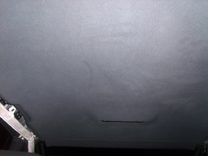

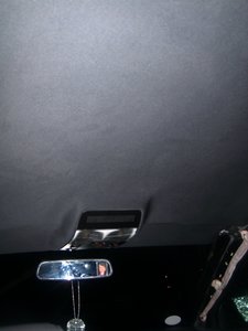

    #95 1.Kla$, 11 дек 2010
    Доделал свой, осталось дособрать. Сижу как в купешке)!)))
      137 КБ
      313
      139,3 КБ
      264
  16. 1.Kla$
    1.Kla$ Завсегдатай
    11 сен 2008
    695
    Германия
    AMG GT
    Доделал на днях свой. Доволен, значит ничего не сказать.
  17. ar4i
    ar4i .
    19 май 2009
    4.965
    удалось избежать косяков в трудных местах?
  18. 1.Kla$
    1.Kla$ Завсегдатай
    11 сен 2008
    695
    Германия
    AMG GT
    Материал очень эластичный. Косяков нет.
