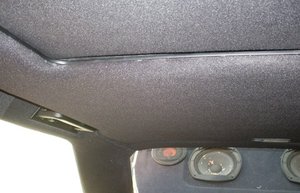

    да не вопрос=)
  2. 1.Kla$
    1.Kla$ Завсегдатай
    11 сен 2008
    695

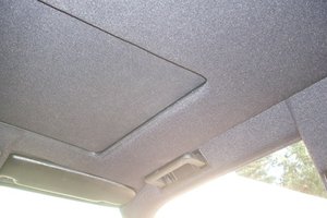

    Германия
    AMG GT
    Выкладывал пару готовых фото потолка на нем. форуме. Немцы в шоке, говорят такое невозможно))
    монтаж!)))
  3. punsh
