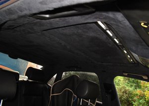

  3. xabababa
    xabababa Живу я здесь
    13 апр 2007
    1.086
    Audi A4/B6 1.8ТQ 0
    момент, как это не смешно, вообще рулит в клейке!
    я попробовал по приколу самую заднюю планку на поталке обклеить моментом. так ткань теперь вообще хрен оторвешь, а вот перматекс местами подотклеился. пришлось моментом его дополнить.
    один мой товарищ сказал, что в их ателье (он там типа менеджера какого-то), они только на момент (который в банке) и клеят. причем алькантару. за мой потолок объявили 35 штук. послал)

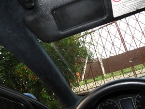

    как изгибы получились?:)
  5. Yan-S
    Yan-S Живу я здесь
    7 авг 2008
    1.875
    Есть.
    Которые на потолке - нормуль!
    С ручками заколебался конеш! Они полностью утоплены у меня... Выпендривался как мог)) Конеш косячек один-два есть)) Но в целом хорошо получилось.

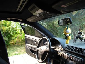

  6. xabababa
    13 апр 2007
    1.086
    Audi A4/B6 1.8ТQ 0
    ну и вот каким я езжу теперь:sluni:

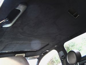

  8. xabababa
    13 апр 2007
    1.086
    Audi A4/B6 1.8ТQ 0
    срасибо:)
    3.5 погонных метра. короче брать 4 надо!
