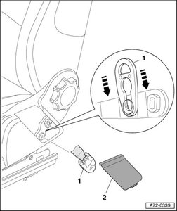

    а кто подскажет как снять ремень безопасности? точнее не сам ремень, а ту часть которая крепится внизу в водительского\пассажирского кресла. там что-то типа прищепки, но ни в какую не хочет выходить!
    собрался доделать 2 последние стойки, а снять не могу...
    может глянет кто эльзу...
  8. ar4i
    ar4i .
    19 май 2009
    4.965
    плоская отвертка тебе в помощь!
    отжимаешь на себя чу часть которая не дает ремню выйти из паза, а часть под цифрой 1 опускаешь вниз.
    зы ждем фото)

    я наверное целый час убил,но снять так и не смог.она упирается в железную рельсу сиденья... .пойду пробовать еще..

    #30 xabababa, 26 июл 2010
    это как и все немецкие крепления оказалось наипростейшим!достаточно было просто приподнять сиденье лифтом... А дальше по схеме..
  11. ar4i
    ar4i .
    19 май 2009
    4.965
    забыл написать, что сидение поднять надо...
  12. xabababa
    xabababa Живу я здесь
    13 апр 2007
    1.087
    Audi A4/B6 1.8ТQ 0
    вот это очень важный момент в этой задаче. я тупил пол дня-не мог догадаться его поднять:icon_suicide:
    спасибо за подсказку. на днях будут фото)

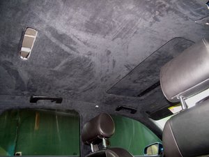

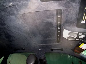

  13. xabababa
    13 апр 2007
    1.087
    Audi A4/B6 1.8ТQ 0
    #33 xabababa, 28 июл 2010
    немного фоток наскорую руку. правая сторона еще собрана недоконца (не поставил центральную стойку).
    надо еще покрасить несколько элементов и разобраться с кнопками, но в целом результат понятен

  14. Yan-S
    Yan-S Живу я здесь
    7 авг 2008
    1.875
    Есть.
    Хорошо получилось! Даж цвет не очень черным смотрица))) Хотя в реале эта замша супер черная)))))))
    Козырьки смотрю тож черные... Красил или тянул??
  15. ar4i
    ar4i .
    19 май 2009
    4.965
    хорошо получилось:thumbup:

    Была четверка B6
    Вот когда ты ко мне приезжал Ром, мне не понравилось(было как то не доделанно) а теперь неплохо выглядит!!!
  17. xabababa
    13 апр 2007
    1.087
    Audi A4/B6 1.8ТQ 0
    да теперь мне и самому нравится.правда не все.есть косяки.но это ладно)))
