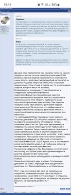

    Вот объяснение как возможного, с форума туарега
