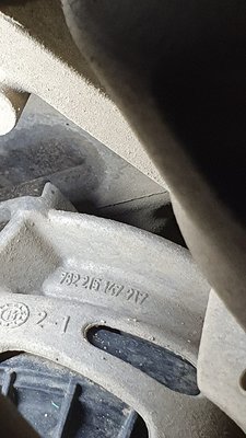

  16. Сергей Став
    Сергей Став Новичок
    26 июн 2013
    35
    Ставропольский край
    Q7 4m
    Вот тоже столкнулся с вопросом толчка после остановке как все тут описывают, но что меня напрягает , это то что с новья машины- я этого не замечал, и я склоняюсь что это проблема не в самом размыкании.
    Как бы она размыкает не спорю, но что ей дает такое ощущение толчка если раньше не было.?
    Записался на диагностику подушек двигателя, может они уже пришли. пробег 102 000км
    Задал всем кому можно было про отключение размыкания програмно, все на меня смотрели как на дурака. первый раз слышат
  17. Alex1002
    Alex1002 Участник форума
    10 дек 2017
    136
    Я тоже на подушки грешу, отпишитесь потом, как продигностируете.
    Сергей Став нравится это.
  18. Знамя
    Знамя Живу я здесь
    24 ноя 2008
    1.622
    Новосибирская обл.
    Q7
    заметно размыкается пока не прогреется машина,особо не парит
  19. Сергей Став
    Сергей Став Новичок
    26 июн 2013
    35
    Ставропольский край
    Q7 4m
    Пока только фото есть подушки. Имеется след резинового пятачка о другой рычаг или кузов. Решили менять подушки.
  20. Сергей Став
    Сергей Став Новичок
    26 июн 2013
    35
    Ставропольский край
    Q7 4m
    В итоге поменял подушки обе на lemforder ... одна была вытекшая... но проблему не решило. Грешил на подушку акпп что в составе траверсы. Но потом заехал на вибростенд и оказалась она целая...к ней есть визуальный доступ и на стенде ничего не показало. Исследуем дальше
