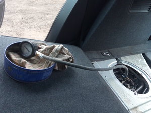

    немного подготовился
    и в гараже диагносцировал насос.

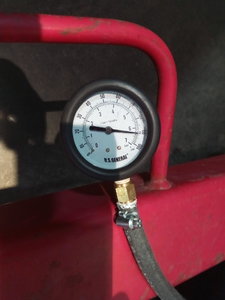

    Просто включал насос и снимал показания.
    Насос накачал 4 с хвостиком (если точнее 4,5Атм). В пике стрелка дергалась до 6-и Атм.
    Через 3 минуты давление упало до 4Атм

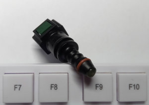

    а если точнее то на его редуктор давления. предварительный диагноз - редуктор сдох и стравливает все сразу в обратку. для этих целей промеряю давление на выходе напорной магистрали из фильтра при включенной и заглушенной (для этой цели купил быстросъем
    и запаял ему дырку термоклеем) обратки.

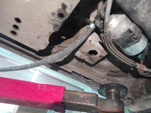

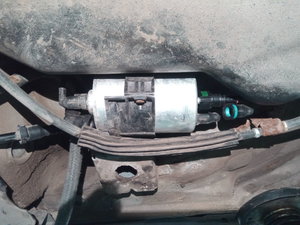

    сегодня получилось продолжение. на подъемнике открыли доступ к топливному фильтру, подключились на выходе напорной магистрали.
    В итоге там 0 Атм. В таком случае, заткнули обратку и повторили.

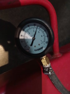

    Накачало до 6.5Атм
    Оставили на 10 минут. "Сдулось" до 4.5Атм.
    Похоже действительно что-то с редуктором давления топливного фильтра случилось.
    Фильтр заменили на оригинал.
