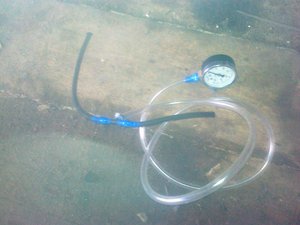

    Всем здравствуйте.сегодня решил попробовать замерить давление наддува,начну пошагово.купил манометр от насоса.тройник и трубочку резиновую.Подключил сею приблуду в разрыв шлангочки кот.идет от впускного коллектора к клапану не помню как называется вроде давления топлива.Завожу.газую.все на холостых -ничего не происходит.самое интересное что в этой самой трубке образуется вакуум.как и в той что идет с другой стороны к байпасу,из нё должно выдувать? Я что не туда тройник воткнул? что за фигня?помогите кто знает/

    Врезаться в трубочку которая идет к регулятору давления топлива. Если стоять на месте и газовать - больше 0 не подыметься, на холостых должно показывать минус 0,7-0,8. В плюс будет уходить только под нагрузкой, т.е. при движении.

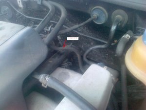

    вот фото пока только такие
    09042011180.jpg вот сюда врезал

    Врезался правильно :nod:.
    атмосферное давлениие составляет 1 бар, поэтому 0.6 это давление которое надувает твоя турба - так называемое избыточное давление.
    вроде так.

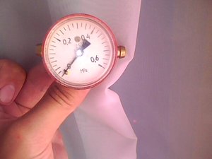

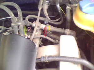

    Я вот тоже подумал надув турбины померить, хотя и так чувствую не дует или дует, но где то перекрыло, так вот я пару фото решил скинуть, первое фото сюда ли нужно мне врезать мой монометр шланг под номером 1 и под цифрой два, это регулятор давления? Фото монометра тоже прилагаю, уважаемые мастера подскажите, подойдёт ли данный манометр на фото, он шесть атмосфер, конечно надув смотреть будет не удобно, но главное результат..Цена ОДНОЙ шкалы деления на этом монометре примерно 0,2 атомосферы, тобишь вторая риска будет 0,4 и третья риска деления 0,6, показать 0,6 сможет если всё супер.Средний как я понял надув 0,5 - 0,4.Буду рад за помощь спасибо
