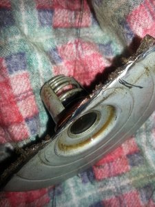

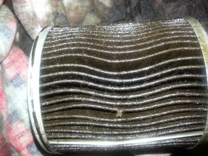

  19. Kolex56
    Kolex56 Новичок
    21 мар 2012
    19
    A6 2.4 1998 APS
    Распилил старый фильтр, фильтрующий элемент местами деформирован, но не развалился. С первого раза с большим усилием смог нажать на клапан, потом он стал продавливаться свободно. Создалось впечатление, что он был заклинен или в него, что то попало.
  20. Kolex56
    Kolex56 Новичок
    21 мар 2012
    19
    A6 2.4 1998 APS
    Не совсем понятно как работает клапан в фильтре. Получается что если фильтрующий элемент плохо пропускает, то давлением должно открывать клапан, и часть масла должна идти мимо фильтруещего элемента?
