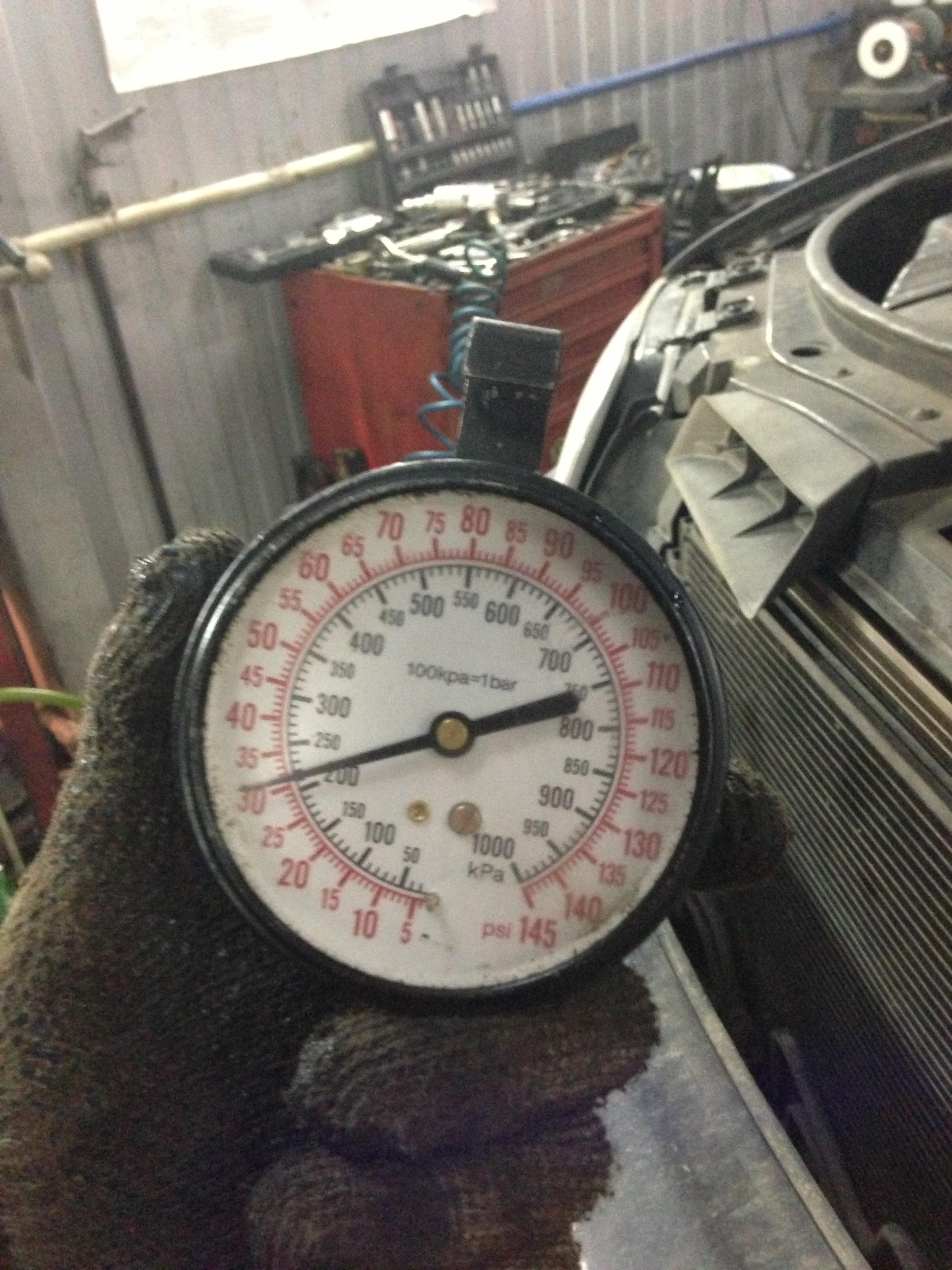

    Сегодня проверили давление.... На холодный движок давит 4 как прогреется падает почти до нуля. Настроение перед праздниками испорчено. Посоветуйте что в первую очередь делать.

    Короче всё чаще и чаще начинает загоратся красная маслёнка, сделал ТО 100000 заменил ролики ремни, замерили давление на горячем моторе...0,5 это уже очень критично. В понедельник поеду снимать поддон смотреть что там, да после замены масла 500 км назад, фильтр поставили оригинал. Вот и думаю то ли фильтр, то ли масло, или маслонасос или ещё хуже вкладыши)))) А ещё залили присадку XADO stage 1. С ней ещё хуже стало((((((
    Друзья жду вашего совета.

    А масло какое льешь? попробуй 10W40 и сними поддон, посмотри че с сеточкой...

    Да в том то и дело что на холодную есть давление, а на горячем нет. Причин несколько......завтра будет ясно, вскрытие поддона покажет:ded:

    Но это явно не насос...Когда насос на:?бывается , то давление всегда маленькое...
    скорее всего масло либо плохое, либо слишком жидкое.

    Вообщем сегодня вскрыли поддон внутри все как новое, маслоприемная сетка чистейшая, сняли фильтр оригинал .... а он внутри отслоился короче в го..но поменял фильтр залил масло ликви моли 10w50 давление на холодный мотор 3 на полностью прогретом на хх всего 0,9 ну это ни 0,4 и 0,3 но все же считаю что должно быть как минимум 1,5. У кого какие мысли? Что дальше смотреть? Мастера в Ставрополе не ахти , никто ничего не знает.
