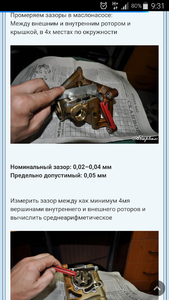

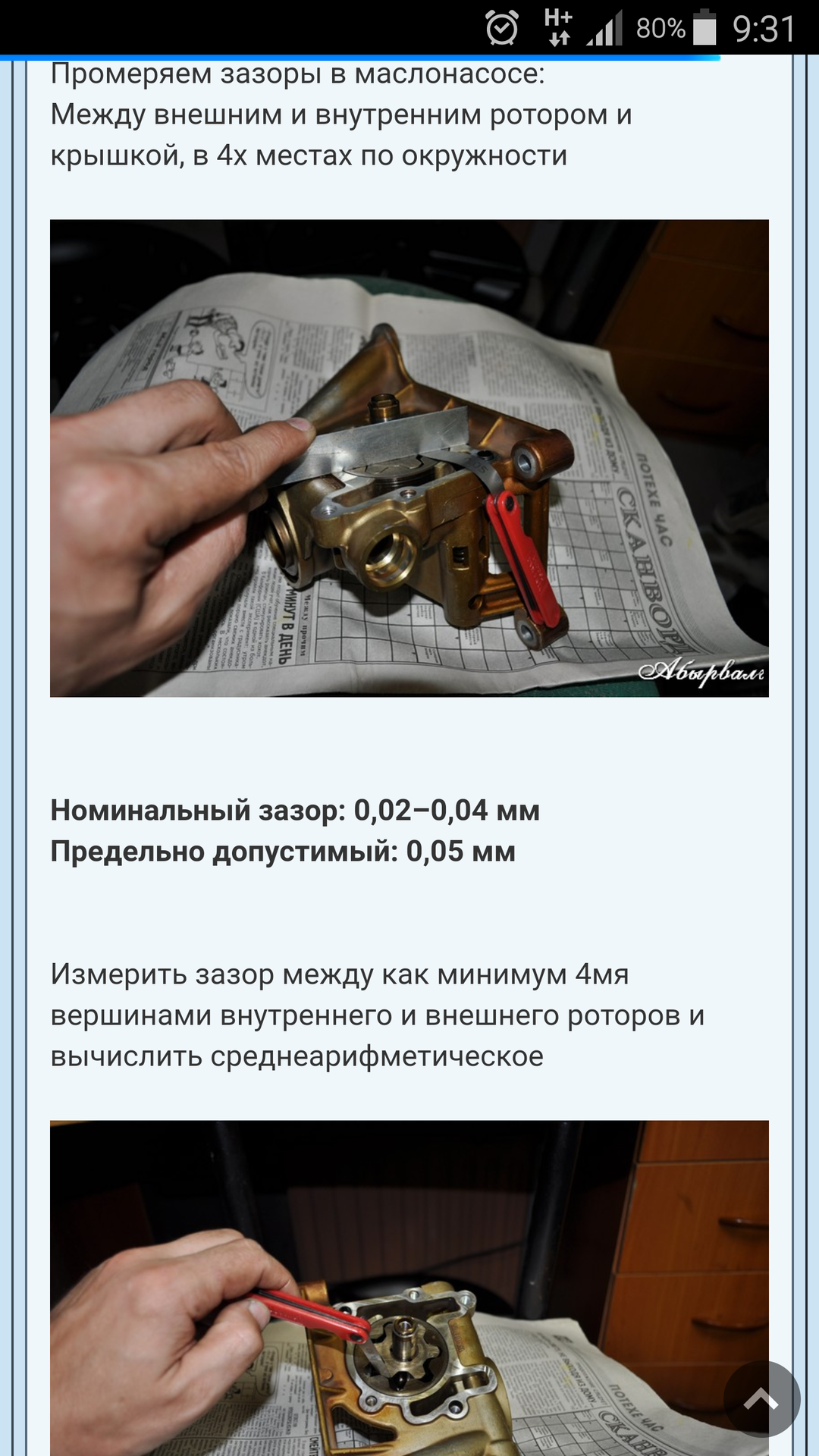

    Вот для просвещения :))

    вообщем не заморачивался с насосом, а поменял его на Доминант (долго ждал пока приедет). теперь вот другой вопрос: а какой головкой или ключ? которым можно открутить вкладыщи, а то чет какой то там болт своеобразный. пытался сфотать, херня фото получилось не видно ничего
